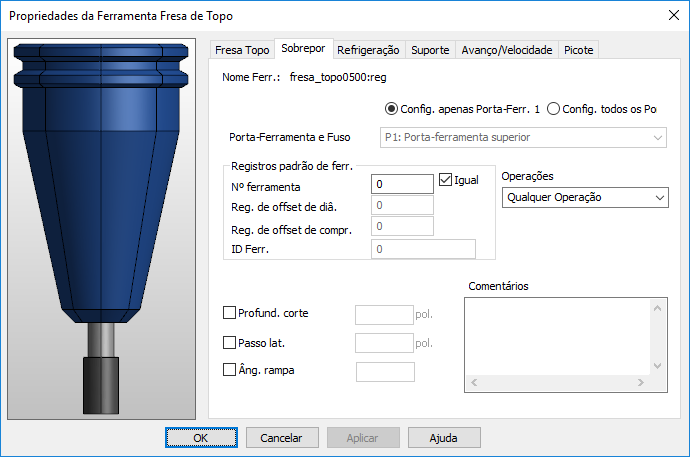

Guia Sobrepor
Utilize a guia Sobrepor do diálogo Propriedades da Ferramenta de Fresamento para configurar o número da ferramenta, registro de compensação de fresa e registro de offset para a ferramenta selecionada.
Clique na imagem de pré-visualização da ferramenta para arrastar e aproximar a vista. A orientação da pré-visualização é determinada pelas configurações da guia Máquina no diálogo Opções de Visualização. Clique com o botão direito na imagem para acessar um menu de contexto.
Nome — Especifica o nome da ferramenta atual.
Nota: Você pode editar o Nome da ferramenta na guia Grupo Ferr.
Config. apenas Porta-Ferr. 1 — Selecione essa opção para definir os registros da ferramenta para apenas um porta-ferramenta.
Config. todos os Porta-Ferr. — Selecione essa opção para definir os registros da ferramenta para cada porta-ferramenta de uma máquina multi-porta-ferramentas. Selecione uma entrada na lista Porta-Ferramenta e Fuso para selecionar a torre com a qual você deseja trabalhar.
Nota: Os porta-ferramentas que você pode selecionar são determinados pelo arquivo de pós-processador atual.
Registros padrão de ferr. — Especifique as configurações de registro para a ferramenta:
Nota: Para substituir os valores de registro para peças individuais, utilize o diálogo Mapeamento de Ferr.
Operações — Selecione uma entrada na lista para especificar o tipo de operação para o qual o FeatureCAM pode selecionar essa ferramenta. Você pode substituir essa configuração selecionando a ferramenta manualmente.
Ciclo — Selecione o tipo de ciclo de furação a ser utilizado com a ferramenta.
Pontear — Isso habilita a operação de ponteamento para ferramentas de broca de inserto. Isso é útil para furação em alta velocidade.
Profund. corte — Selecione essa caixa de verificação e insira um valor para especificar uma substituição de profundidade de corte (incremento de passo Z) para a ferramenta.
Passo lat. — Selecione essa caixa de verificação e insira um valor para especificar a substituição de distância de passo lateral para a ferramenta.
Âng. rampa — Selecione a caixa de verificação e insira um ângulo para especificar uma substituição de ângulo de rampa para a ferramenta.
Comentários — Insira qualquer comentário para a ferramenta. Um pós-processador pode ser configurado para gerar saída desses comentários.
