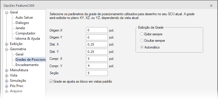

Para ajustar a grade:
  1. Selecione Arquivo > Opções > Geometria > página Grades de Posicionamento.
  2. Insira as coordenadas da grade.
  3. Importante: Configurar espaçamento de grade com um valor muito pequeno pode diminuir a velocidade de exibição.
  4. No campo Seção insira o número de segmentos em que a geometria aberta é dividida ao posicionar em seções.
  5. Para que a grade seja redesenhada durante alterações da vista, selecione a opção Grade se ajusta ao bloco em vistas padrão.
  6. Selecione a opção de Exibição da Grade:
    Exibir sempre exibe a grade mesmo que você tenha desativado posicionamento em grade.
    Ocultar sempre oculta a grade mesmo que você tenha ativado posicionamento em grade.
    Automático exibe a grade somente quando você utiliza posicionamento em grade.
  7. Clique OK.
