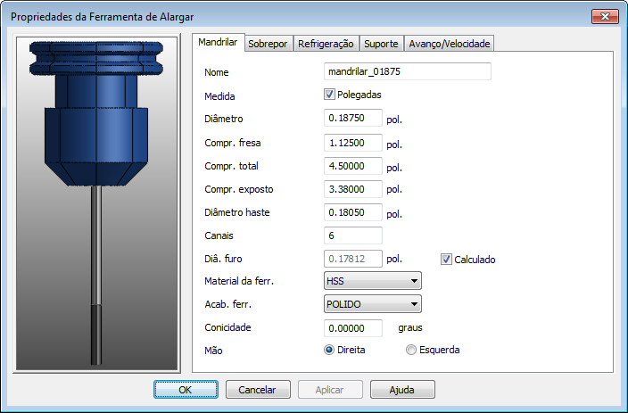

Nome — Insira o nome que identifica a ferramenta. O nome precisa ser único entre todas as ferramentas na base.
Medida — Indica as unidades utilizadas para reportar as dimensões da ferramenta. Selecione Polegadas para unidades em polegadas ou desfaça a seleção para unidades em milímetros.
Diâmetro — Consulte o diagrama.
Compr. Fresa — Consulte o diagrama.
Compr. Total — Consulte o diagrama.
Comprimento exposto — É a porção da ferramenta que se projeta do suporte quando o suporte é simulado.
Diâmetro da haste — Consulte o diagrama.
Diâ. furo — Insira o diâmetro padrão de ferramentas de furação e broqueamento utilizadas na figura. Esse valor não deve ser maior que o valor de Diâmetro da ferramenta, pois isso faz com que a broca seja maior que o mandrilador, o que pode comprometer a precisão da figura. Se Calculado estiver selecionado, Diâ. furo é calculado a partir do atributo % furo mandrilar/broquear na página Seleção de Ferr. do diálogo Atributos de Usinagem.
Material — Indica o material de que é feita a ferramenta. Essa informação é importante ao calcular os avanços e velocidades.
Acab. Ferr. — É o revestimento ou acabamento da ferramenta. Essa informação também é utilizada em cálculos de avanço/velocidade. Se uma tabela de avanço/velocidade existe para um material cortado com uma ferramenta com acabamento Polido, mas não para acabamento TI_N ou Black Oxide, então os valores de velocidade derivam da tabela Polido. A velocidade para TI_N é 1.5 vezes maior que a velocidade Polido. A velocidade para BLACK_OXIDE é 1.05 vezes maior que a velocidade POLIDO. Os avanços são os mesmos que os avanços Polido.
Mão — Defina se a ferramenta é orientada para a Direita ou para a Esquerda.
Diâmetro
Comprimento Total
Diâmetro da Haste
Comprimento da Fresa
