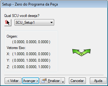

Alinhar c/ SCU existente
Essa página permite alinhar o zero do programa da peça com um sistema de coordenadas do usuário existente.
Para completar essa página:
  1. Selecione o nome do SCU na lista ou clique no botão Selecionar SCU e selecione na janela gráfica.
  2. Clique em Avançar para acessar a página Offset do Programa da Peça ou clique em Finalizar.
