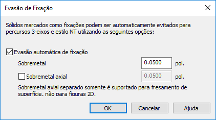

Diálogo Evasão de Fixação
Para exibir o diálogo Evasão de Fixação, clique no botão Evasão de fixação na página Fresamento do diálogo Atributos de Usinagem.
Evasão automática de fixação — Selecione essa opção para automaticamente evitar sólidos marcados como fixação. Para marcar um sólido como fixação, clique com o botão direito no seu nome na Vista da Peça e selecione Usar Sólidos Como Fixação no menu de contexto.
Nota: Essa opção se aplica a percursos 2.5D estilo NT e percursos 3D. Você precisa utilizar percursos estilo NT para operações de Desbaste e Acabamento a fim de utilizar essa opção para uma peça 2.5D.
Sobremetal — Insira a distância mínima que você deseja deixar em torno de fixações.
Sobremetal axial — Para configurar sobremetais axial e radial separados, selecione essa opção e insira a distância axial mínima (XY) que você deseja deixar em torno de fixações. Se você habilitar Sobremetal axial, o valor de Sobremetal é aplicado apenas à distância radial (Z).
Para figuras 2D, o Sobremetal axial é ignorado, e o Sobremetal é utilizado como sobremetal radial e axial.
