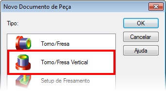

Utilize o tipo de documento Torno/Fresa Vertical:
Quando você abre um novo documento de Torno/Fresa Vertical, dois Setups são criados por padrão:
Setup1 é um Setup de torneamento e Setup2 um Setup de fresamento.

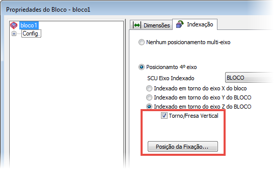

A opção Torno/Fresa Vertical nas Propriedades do Bloco é selecionada automaticamente para um documento Torno/Fresa Vertical, e o botão Posição da Fixação está disponível para a parte de fresamento do documento:
