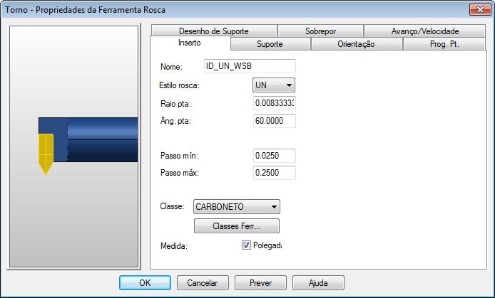

Rosca
Clique na imagem de pré-visualização da ferramenta para arrastar e aproximar a vista. A orientação da pré-visualização é determinada pelas configurações da guia Máquina no diálogo Opções de Visualização. Clique com o botão direito na imagem para acessar um menu de contexto.
Nome — Insira o nome que identifica a ferramenta. O nome precisa ser único entre todas as ferramentas na base.
Raio Pta é o raio da ponta cortante do inserto.
Nota: Para ferramentas de rosca, simulação 3D simula a ferramenta com um raio da ponta de 0.0. Isso é somente para propósitos de visualização. O código numérico ou seleção de ferramenta não é afetado de qualquer maneira.
Medida — Indica as unidades utilizadas para reportar as dimensões da ferramenta. Selecione Polegadas para unidades em polegadas ou desfaça a seleção para unidades em milímetros.
