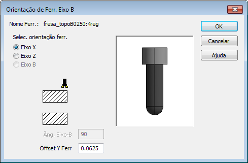

Utilize o diálogo Orientação de Ferr. Eixo B para especificar a orientação da ferramenta para ferramentas de tornofresamento.
Para exibir o diálogo Orientação de Ferr. Eixo B:
Selec. orientação ferr. — Selecione entre alinhar a orientação da ferramenta com o Eixo X, Eixo Y ou Eixo B.
Offset Y Ferr — Insira o offset Y para a ferramenta. O valor padrão é 25% do diâmetro da ferramenta.
