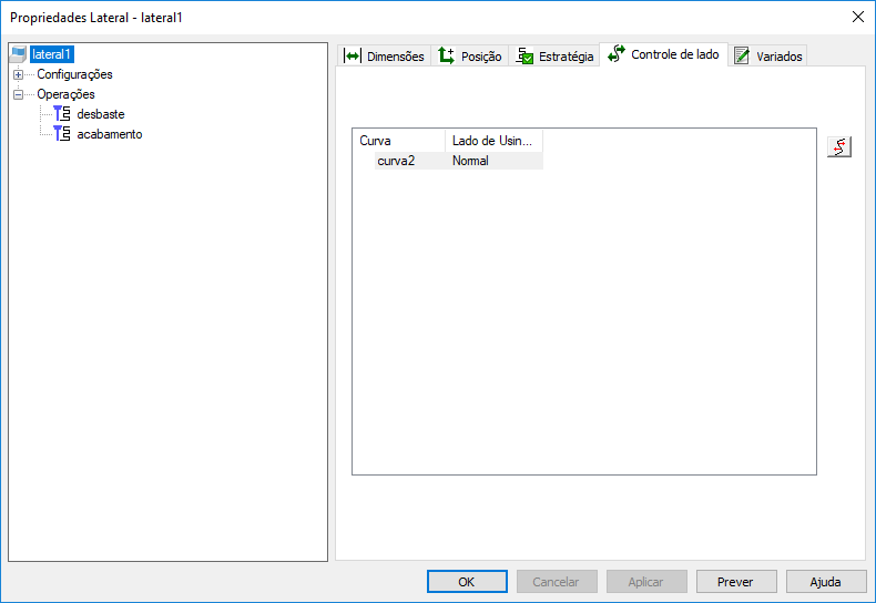

Guia Controle de lado
Você pode utilizar a guia Controle de lado do diálogo Propriedades da Figura de Fresamento para especificar o lado de usinagem de algumas figuras criadas a partir de curvas.
Selecione um nome de Curva na tabela. Uma seta vermelha é exibida na janela gráfica para mostrar o lado de usinagem atual, por exemplo:
Caso deseje usinar o outro lado da curva, clique no botão Trocar lado de usinagem . O lado de usinagem é invertido:
