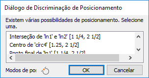

Diálogo de Discriminação de Posicionamento
Se a opção Diálogo de Discriminação de Posicionamento estiver selecionada no diálogo Modos de Posicionamento, quando você seleciona um ponto ao qual mais de uma opção de posicionamento se aplica, o Diálogo de Discriminação de Posicionamento é exibido. Uma lista é exibida mostrando as opções de posicionamento que se aplicam ao ponto selecionado.
Para utilizar o Diálogo de Discriminação de Posicionamento:
  1. Selecione uma opção de posicionamento na lista.
  2. Clique OK.
