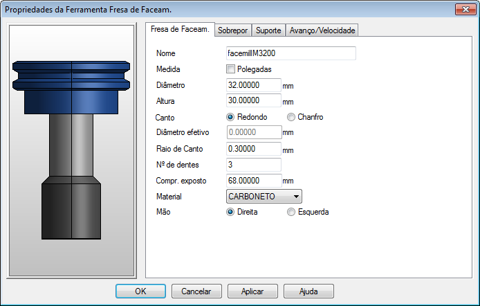

Fresa de Faceamento
Fresas de Faceamento são utilizadas para figuras de faceamento.
Nome — Insira o nome que identifica a ferramenta. O nome precisa ser único entre todas as ferramentas na base.
Medida — Indica as unidades utilizadas para reportar as dimensões da ferramenta. Selecione Polegadas para unidades em polegadas ou desfaça a seleção para unidades em milímetros.
Diâmetro — Consulte o diagrama.
Altura — Consulte o diagrama. Se você selecionar Chanfro como tipo de canto, certifique-se de que Altura seja >= (Diâmetro - Diâmetro efetivo)/2.
Canto — Selecione Redondo ou Chanfro (45) como tipo de canto.
Você pode utilizar uma Fresa de Faceamento com um Chanfro para cortar uma figura de Chanfro para reduzir o número de ferramentas utilizadas para cortar uma peça.
Diâmetro efetivo — Consulte o diagrama. Se você tiver selecionado Chanfro como tipo de canto, insira um Diâmetro efetivo maior que 0. O Diâmetro efetivo não pode ser menor que Diâmetro - 2*Altura e não pode ser maior que o Diâmetro.
Raio de Canto — Consulte o diagrama.
Comprimento exposto — É a porção da ferramenta que se projeta do suporte quando o suporte é simulado.
Material — Indica o material de que é feita a ferramenta. Essa informação é importante ao calcular os avanços e velocidades.
Mão — Defina se a ferramenta é orientada para a Direita ou para a Esquerda.
