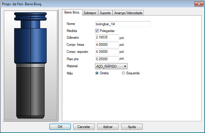

Barras de Broqueamento são utilizadas em fresamento para operações de broqueamento para uma figura de Furo ou para o rebaixo de uma figura de Furo Escalonado.
Nome — Insira o nome que identifica a ferramenta. O nome precisa ser único entre todas as ferramentas na base.
Medida — Indica as unidades utilizadas para reportar as dimensões da ferramenta. Selecione Polegadas para unidades em polegadas ou desfaça a seleção para unidades em milímetros.
Diâmetro — Consulte o diagrama.
Comprimento exposto — É a porção da ferramenta que se projeta do suporte quando o suporte é simulado.
Raio Pta — Consulte o diagrama.
Material — Indica o material de que é feita a ferramenta. Essa informação é importante ao calcular os avanços e velocidades.
Mão — Defina se a ferramenta é orientada para a Direita ou para a Esquerda.
O Raio da Ponta somente é levado em conta para furos escalonados. O FeatureCAM assume que você possua uma barra de broqueamento ajustável. Para operações de broqueamento, se não houver uma ferramenta apropriada na base de ferramenta, o FeatureCAM cria uma ferramenta com o nome user_adjust…
Diâmetro
Comprimento
Raio da Ponta
