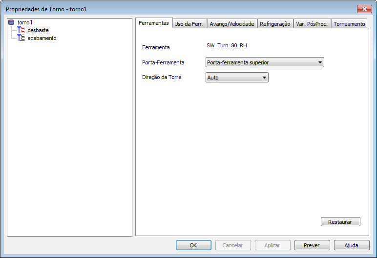

Você pode utilizar a guia Uso da Ferr. do diálogo Propriedades da Figura de Torneamento para editar as configurações de uso de ferramentas para usinagem de uma figura de Torneamento.
A guia Uso da Ferr. para figuras de torneamento apresenta os seguintes atributos:
Ferramenta — Exibe o nome da ferramenta para a operação selecionada no diagrama.
Nota: Isso é apenas para informação. Para mudar a ferramenta, utilize a guia Ferramentas.
Porta-Ferramenta — Se você estiver realizando torneamento multi-torre, selecione qual porta-ferramenta é utilizado para cortar a operação selecionada.
Direção da Torre — Selecione Auto para permitir que o FeatureCAM calcule a direção para a operação. Essa opção também pode ser explicitamente configurada como Hor (horário) ou AntiHor (anti-horário).
Usinar com — Para máquinas tipo Suíço onde o porta-ferramenta e o bloco podem ambos ser movidos em Z, selecione Z Fuso ou Z Ferr. para especificar qual eixo utilizar para usinar a figura. Essa opção não está disponível se o porta-ferramenta selecionado não puder ser movido em Z. Para executar usinagem superposta, onde várias operações são usinadas simultaneamente utilizando a ferramenta e fuso Z, configure as operações para serem usinadas utilizando eixos Z diferentes, e então sincronize as operações na guia Porta-Ferramentas da janela Resultados.
Parada Z para fuso/ferramenta — Para máquinas tipo Suíço onde o porta-ferramenta e o bloco podem ambos ser movidos em Z, especifique a posição de parada Z do eixo inativo.
