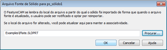

Diálogo Arquivo Fonte de Sólido
O FeatureCAM se lembra do local do arquivo a partir do qual um arquivo SolidWorks é importado. Se o arquivo fonte de sólido .sldprt for renomeado ou movido, você pode definir o novo nome e/ou local aqui para manter a associatividade.
  1. Clique com o botão direito no nome do sólido na Vista da Peça e selecione Arquivo Fonte de Sólido no menu de contexto. O diálogo Arquivo Fonte de Sólido é exibido:
  2. Clique no botão Procurar para encontrar o arquivo fonte.
    Se associatividade for mantida, o FeatureCAM exibe um aviso quando o arquivo fonte é atualizado, perguntando se você também deseja atualizar o arquivo .fm.
