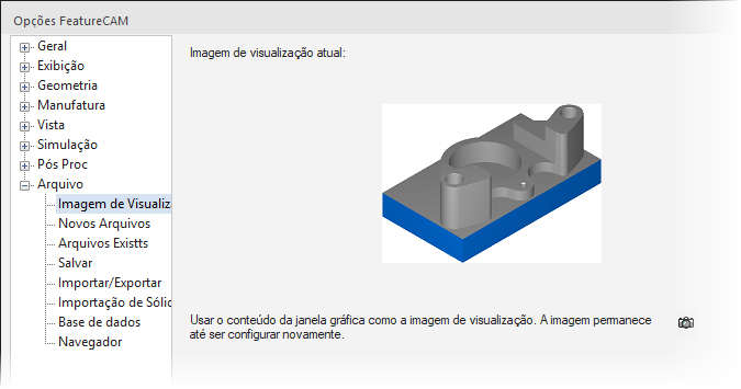

Na página Imagem de Visualização, você pode configurar uma imagem de visualização permanente para a peça. Essa imagem é exibida no painel de pré-visualização no diálogo Arquivo > Abrir quando você seleciona um arquivo.
Essa imagem normalmente é atualizada toda vez que você salva a peça. Se desejar armazenar uma imagem permanente com a peça:
  1. Configure a vista da peça que você deseja armazenar.
  2. Clique em Atualizar imagem de visualização .
    A vista atual na janela gráfica é exibida como a Imagem de visualização atual, por exemplo:
  3. Clique OK para salvar a imagem de visualização ou Cancelar para fechar o diálogo sem salvar a imagem de visualização.
