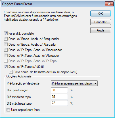

Você controla furar/fresar em nível de figura no diálogo Opções Furar/Fresar:
Selecione as estratégias que você deseja habilitar. As opções são:
- Furar diâmetro completo
- Desbaste com Broca, Acabamento com Broqueador
- Desbaste com Broca, Acabamento com Alargador
- Desbaste com Fresa de Topo, Acabamento com Broqueador
- Desbaste com Fresa de Topo, Acabamento com Alargador
- Desbaste com Fresa de Topo, Acabamento com Fresa de Topo
- Desbaste com Fresa de Topo para diâmetro total — essa opção permite que o FeatureCAM desbaste para o diâmetro final do furo sem um passo de acabamento.
- Ciclo comb. de fresamto de furo se disponível ( ) — Para máquinas que suportam fresamento de furo/broqueamento, tais como Heidenhain Ciclo 208, Siemens POCKET4, Fagor G88, e Haas G12/13. O ciclo combinado de fresamento de furo é processado utilizando o formato de fresamento de furo no XBUILD. Se você inserir um código G, por exemplo G208, para o ciclo de Fresamento de Furo no diálogo Códigos Numéricos no XBUILD, esse código é exibido entre parênteses após o nome do atributo, por exemplo Ciclo comb. de fresamto de furo se disponível (G208).
Se você selecionar mais do que uma estratégia, o FeatureCAM segue pela lista de estratégias no diálogo até encontrar uma estratégia que possa completar o furo.
