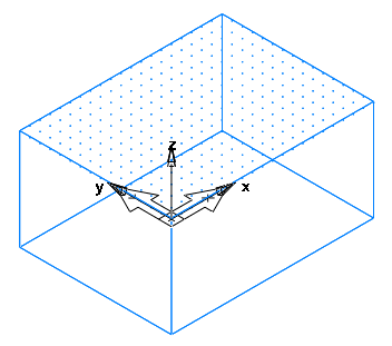

A grade de posicionamento gira com o plano de visualização e permite criar geometria em planos diferentes sem ter que criar novos sistemas de coordenadas do usuário.
Em vista isométrica, a grade se encontra na face superior:
