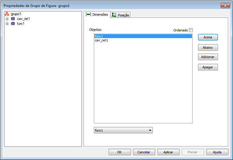

Diálogo Propriedades de Grupo de Figura
Você pode utilizar o diálogo Propriedades de Grupo de Figura para criar grupos de vários objetos.
Para exibir o diálogo Propriedades de Grupo de Figura, selecione quaisquer figuras que você deseje agrupar na janela gráfica, e então selecione Figuras & Manufatura > painel Padrão & Grupo > Agrupar.
A guia Dimensões contém as seguintes opções:
Lista Objetos — Uma lista dos objetos no Grupo.
Lista Objetos do Modelo (abaixo da lista Objetos) — Uma lista de objetos no modelo.
Ordenado — Selecione essa opção para usinar os objetos na ordem em que são exibidos na lista Objetos.
Acima — Move o objeto selecionado na lista Objetos uma posição acima.
Abaixo — Move o objeto selecionado na lista Objetos uma posição abaixo.
Adicionar — Adiciona ao grupo o objeto selecionado na lista Objetos do Modelo.
Apagar — Remove do grupo o objeto selecionado na lista Objetos.
Diagrama — Exibe os objetos no grupo. Você pode selecionar um objeto no diagrama para exibir opções de edição do objeto.
