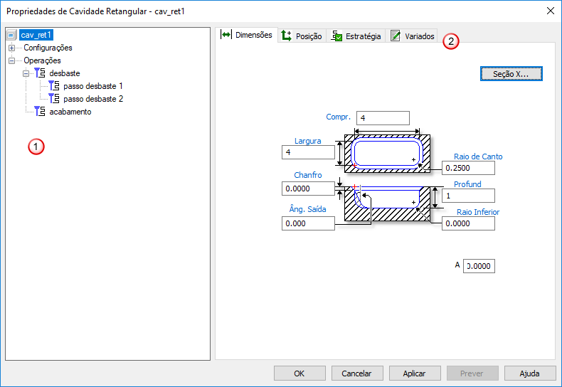

O diálogo Propriedades da Figura apresenta um diagrama à esquerda e guias à direita:
diagrama
guias
O diagrama exibe uma lista das operações e passos para a figura. As guias exibidas no diálogo mudam dependendo de qual nível do diagrama está selecionado.
Os atributos em nível de figura disponíveis no diálogo Propriedades da Figura dependem do tipo de figura.
