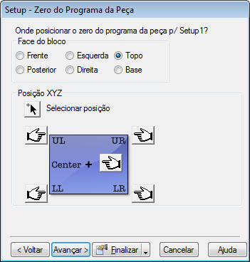

Alinhar c/ Face do Bloco
Alinhar c/ Face do Bloco permite alinhar o zero do programa da peça com uma face no bloco.
Para completar essa página:
  1. Na seção Face do Bloco, selecione a face que você deseja utilizar.
  2. Na seção Posição XYZ, clique no botão Selecionar posição e selecione a posição no modelo ou clique no botão de dedo indicador que corresponde ao Centro do bloco ou a um dos cantos:
    • UL — canto superior esquerdo
    • UR — canto superior direito
    • LL — canto inferior esquerdo
    • LR — canto inferior direito
  3. Clique em Avançar para acessar a página Setup - Offset do Programa da Peça ou clique em Finalizar.
