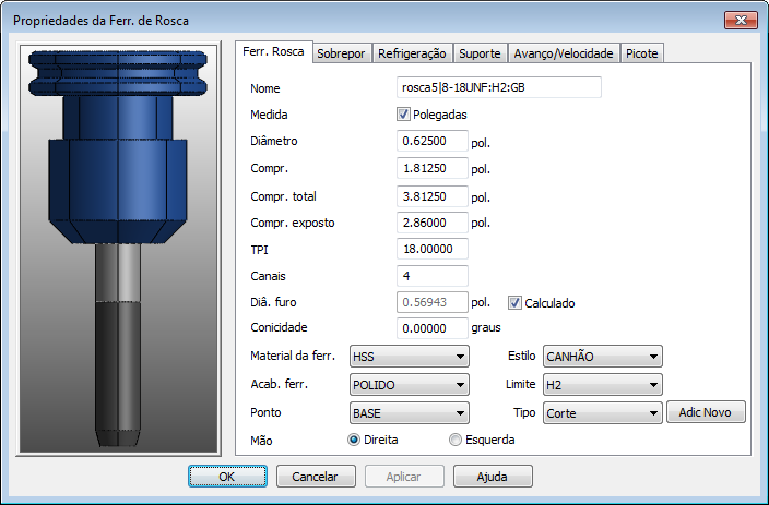

Nome — Insira o nome que identifica a ferramenta. O nome precisa ser único entre todas as ferramentas na base.
Medida — Indica as unidades utilizadas para reportar as dimensões da ferramenta. Selecione Polegadas para unidades em polegadas ou desfaça a seleção para unidades em milímetros.
Diâmetro — Consulte o diagrama.
Compr. — Consulte o diagrama.
Compr. Total — Consulte o diagrama.
Comprimento exposto — É a porção da ferramenta que se projeta do suporte quando o suporte é simulado.
TPI/Passo — Para ferramentas imperiais, você especifica os fios de rosca por polegada (TPI/POL), e para ferramentas métricas o Passo das roscas.
Diâ. Broca — Se estiver configurado, a rosca sempre utiliza uma broca helicoidal com esse diâmetro. Se você selecionar Calcular, a ferramenta é calculada utilizando as fórmulas do programa. O FeatureCAM utiliza uma entre duas fórmulas para o cálculo do Diâmetro da Broca. Uma fórmula é utilizada para tipos de rosca Corte, Helicoide, e Definido-pelo-usuário. A outra fórmula é utilizada para tipos Laminado. Você pode controlar essas duas fórmulas utilizando os atributos % rosca p/ broca (cortado) e % rosca p/ broca (laminado) na guia Seleção de Ferramenta dos Atributos de Usinagem.
Se nenhum Diâ. Broca estiver configurado para tipos de rosca helicoidal ou definido pelo usuário, então a fórmula de rosca de corte é utilizada para calcular o diâmetro da broca.
Cone — Caso deseje uma rosca cônica, insira o ângulo em graus. Furos com roscas cônicas irão automaticamente selecionar ferramentas de rosqueamento com o mesmo ângulo cônico.
Material — Indica o material de que é feita a ferramenta. Essa informação é importante ao calcular os avanços e velocidades.
Acab. Ferr. — É o revestimento ou acabamento da ferramenta. Essa informação também é utilizada em cálculos de avanço/velocidade. Se uma tabela de avanço/velocidade existe para um material cortado com uma ferramenta com acabamento Polido, mas não para acabamento TI_N ou Black Oxide, então os valores de velocidade derivam da tabela Polido. A velocidade para TI_N é 1.5 vezes maior que a velocidade Polido. A velocidade para BLACK_OXIDE é 1.05 vezes maior que a velocidade POLIDO. Os avanços são os mesmos que os avanços Polido.
Ponto — Machos de ponta reta (Base) apresentam uma ponta plana, enquanto machos de ponta cônica (Plug) apresenta um afunilamento na ponta. Se um macho de ponta reta for necessário para um furo não passante, um aviso é exibido na folha de operações. Independente do tipo de ferramenta utilizada para rosqueamento, o furo precisa proporcionar folga suficiente para a rosca. Se o furo violar essa regra, uma mensagem de erro é gerada quando você insere as dimensões do furo.
Estilo — Roscas em estilo Espiral apresentam canais torcidos enquanto machos em estilo Canhão apresentam canais retos.
Limite — Esse atributo é ignorado para seleção de ferramenta. É utilizado somente para documentar a ferramenta.
Tipo — Um furo roscado é classificado pelo seu Tipo. Ao selecionar roscas, o FeatureCAM procura por uma ferramenta de rosca que corresponda ao Tipo do furo roscado.
Adic Novo — Novos tipos podem ser criados quando uma ferramenta de rosca é definida. Qualquer novo tipo de ferramenta de rosca é exibido como um tipo potencial de rosca de furo. Seleção automática de ferramenta é limitada à procura de ferramentas desse novo tipo.
Mão — Defina se a ferramenta é orientada para a Direita ou para a Esquerda.
