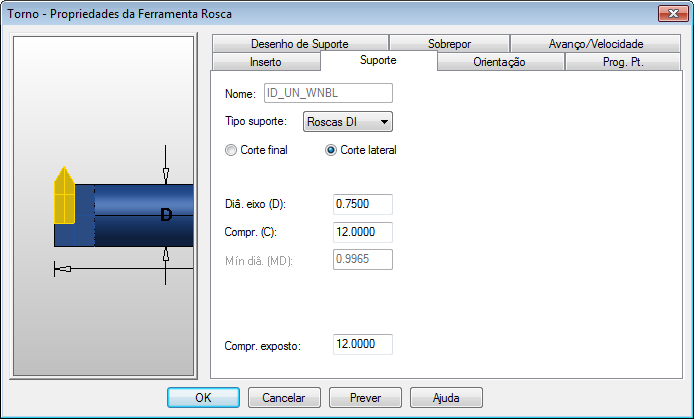

Rosca
Clique na imagem de pré-visualização da ferramenta para arrastar e aproximar a vista. A orientação da pré-visualização é determinada pelas configurações da guia Máquina no diálogo Opções de Visualização. Clique com o botão direito na imagem para acessar um menu de contexto.
Nome — Especifica o nome da ferramenta atual.
Nota: Para editar o Nome da ferramenta, utilize a guia Inserto/Tipo.
Tipo Suporte — Para roscas, tipos possíveis de suporte são:
Corte Final — A ferramenta corta numa direção paralela ao comprimento do suporte.
Corte Lateral — A ferramenta corta numa direção perpendicular ao comprimento do suporte.
Diâmetro do Eixo (D)
Comprimento (C)
Comprimento exposto — É a porção da ferramenta que se projeta do suporte quando o suporte é simulado.
