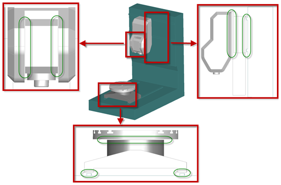

A imagem mostra alguns exemplos de folgas. Elas não são muito maiores que 2mm cada.
