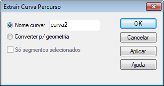

Diálogo Extrair Curva Percurso
Para exibir o diálogo Extrair Curva Percurso, clique em Exportar percurso como curva na guia Percursos do diálogo Propriedades da Figura de Fresamento.
O diálogo Extrair Curva Percurso permite criar uma curva a partir de um percurso. Caso deseje criar uma única curva, insira o nome para a curva e clique em OK. Caso deseje criar arcos e linhas, clique em Converter p/ geometria. Se desejar gerar saída de apenas alguns segmentos de um percurso, selecione um conjunto de movimentos e selecione a opção Só segmentos selecionados.
