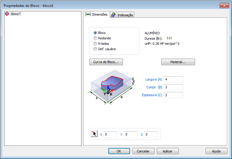

Você pode posicionar o eixo do setup em qualquer ponto conveniente para a localização do zero da peça, mas o bloco precisa ser movido de forma que o eixo do bloco esteja posicionado no centro de rotação do seu indexador. Isso é feito no diálogo Propriedades do Bloco:
  1. Acesse o diálogo Propriedades do Bloco selecionando o bloco no Diagrama de Peça e então selecionando Propriedades no menu de contexto.
    O diálogo Propriedades do Bloco é exibido.
  2. Na guia Dimensões, ajuste as coordenadas X, Y e Z para mover o bloco. No exemplo abaixo, assume-se que o centro do bloco esteja alinhado com o eixo do indexador. O bloco é movido por um valor negativo em Y igual à metade da largura do bloco e um valor positivo em Z igual à metade da espessura do bloco.
  3. Clique no botão Aplicar para visualizar os resultados.
  4. Clique OK quando o bloco tiver sido movido corretamente.
