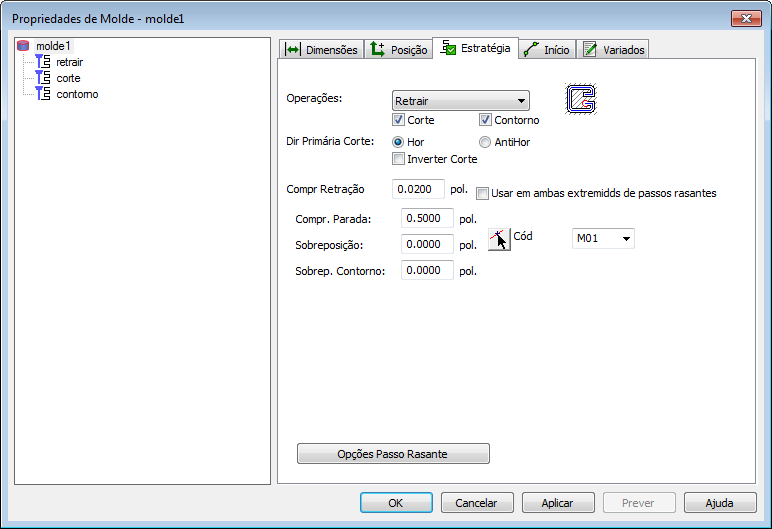

Guia Estratégia (Fio)
Você pode utilizar a guia Estratégia do diálogo Propriedades da Figura de Fio para editar os atributos de estratégia de uma figura de Fio.
Operações — Selecione quais operações você deseja para sua figura de fio.

Compr Retração — Insira a distância pela qual o fio retrai da peça no final de uma operação.
Usar em ambas extremidds de passos rasantes — Habilite essa opção para aplicar o Comprimento de retração a ambas as extremidades de passos rasantes. (O fio não retorna para o ponto inicial em uma extremidade).
Passo lat. — Insira o valor do passo lateral entre passos para operações de Cavidade e Zigzag.
S-metal de acab — É a quantidade de material deixado após um passo de Cavidade ou Zigzag. Mesmo que um Passo de Remoção seja utilizado, o sobremetal de acabamento ainda permanece.
Âng. Corte — Configura o ângulo de corte para uma operação de Zigzag.
Passo Remoção — Habilite essa opção para criar um corte de acabamento no final de uma operação de zigzag.
O contorno é cortado com um caminho de acabamento de contorno paralelo para remover arestas deixadas pelo passo lateral entre passos.
- Passo de Remoção
Cód. parada — Para operações de Parada, você pode escolher entre:
Compr. parada — Insira a distância da posição final do contorno normal à parada inserida ou posição final.
Sobreposição — Insira a distância pela qual a posição final do contorno normal sofre sobrecorte para operações de Parada e Corte.
Sobrep. contorno — Somente utilizado pela operação de Contorno. É o valor pelo qual a operação de Contorno se sobrepõe.
Material Ttl — Aplica-se a operações de Cavidade e Zigzag.
Aprox. Linear é para EDM 4-eixos.Todos os arcos são convertidos em pequenos segmentos de linha. Esse parâmetro controla a precisão com que arcos são aproximados por linhas. Quanto menor o número, em mais pontos os arcos serão quebrados.
Manter fio vertical ao retrair — Mantém o fio vertical após operações de Retração e Corte para figuras 4-eixos.
