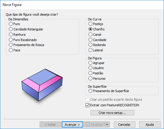

Para criar chanfros automáticos:
  1. Selecione Chanfro no assistente de Nova Figura e selecione Extrair com FeatureRECOGNITION:

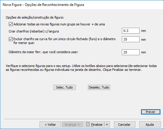

  2. Clique em Avançar para exibir a página Nova Figura - Opções de Reconhecimento de Figura:
    Aqui você pode inserir a largura do chanfro e outras opções. Os chanfros são destacados no modelo, por exemplo:
  3. Para aceitar os chanfros destacados, clique em Selec. Tudo, e então em Finalizar.
    Os chanfros são criados e exibidos na Vista da Peça.
O FeatureCAM rebarba as arestas utilizando chanfros 3D sem invadir arestas adjacentes, por exemplo:
