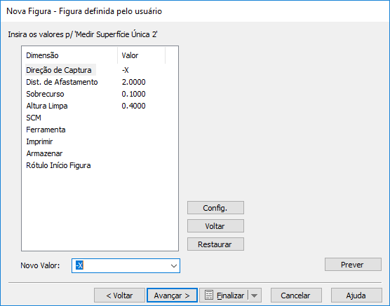

Para editar os valores nessa página:
  1. Selecione o nome do atributo na coluna Dimensão.
  2. Em Novo Valor insira ou selecione um valor.
  3. Clique no botão Config. para salvar o novo valor.
Direção de Captura — Selecione a direção de captura entre -X, +X, -Y, +Y ou -Z; clique em Config. para salvar.
Dist. de Afastamento — Insira ou selecione a distância do início da passada do apalpador ao ponto de captura nominal.
Sobrecurso — Insira ou selecione a distância do ponto de captura nominal ao final da passada do apalpador.
Altura Limpa — Insira ou selecione o comprimento da passada limpa.
Especifique as opções de atualização a serem passadas para o XBUILD:
Parâmetro de Atualização — Insira um valor a ser passado para o XBUILD.
Config. — Você precisa clicar no botão Config. para salvar um Novo Valor para o atributo selecionado.
    Voltar — Clique nesse botão para retornar o atributo selecionado para o valor padrão.
