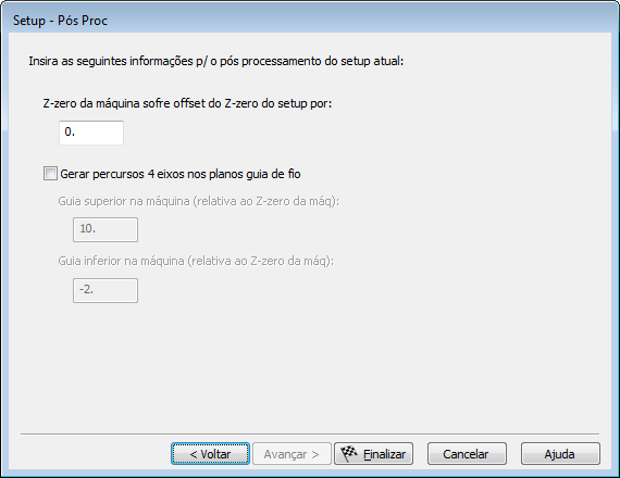

Setup - Pós Proc
Z-zero da máquina sofre offset do Z-zero do setup por — Isso aplica offset à palavra reservada <ARM-POS> em Z.
Gerar percursos 4 eixos nos planos guia de fio:
Por padrão, o FeatureCAM gera saída dos percursos superior e inferior nos mesmos planos em que a figura é programada. Por exemplo, se a figura estiver em Z0 e apresentar uma profundidade de 1, então o percurso superior está em Z0 e o percurso inferior em Z-1.
Algumas máquinas exigem que a saída esteja nos planos Z das guias superior e inferior do fio, portanto o FeatureCAM precisa projetar os percursos para fora, para a posição das guias. Por exemplo, se as guias do fio estiverem em Z-2 e Z10, é preciso projetar o percurso superior para Z10 e o percurso inferior para Z-2.
Para essas máquinas, selecione Gerar percursos 4 eixos nos planos guia de fio e insira os planos Z da Guia superior e da Guia inferior.
Na imagem abaixo, é o percurso inferior original, é o percurso no plano guia de fio.
