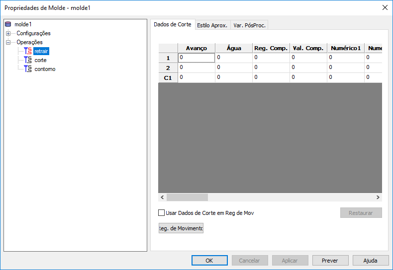

Guia Dados de Corte
A guia Dados de Corte do diálogo Propriedades da Figura de Fio exibe os registros de compensação de fresa, água e avanço para cada passo da operação selecionada no diagrama.
A utilização de todas essas configurações depende do tipo de controlador e máquina. Você pode configurar esses valores automaticamente na base de dados de material atual, ou inseri-los manualmente.
A maioria das máquinas NC modernas apresenta uma base de dados de tecnologia integrada que a máquina utiliza para configurar as melhores condições de corte para o trabalho. Dessa forma, o corte é preciso e utiliza a potência máxima da máquina. Essas configurações para as condições de corte são geralmente armazenadas nos Registros no controlador, e são ativadas por códigos em particular no programa NC. O FeatureCAM permite definir esses códigos para até nove cortes (corte para frente/para trás ou com subprogramas). Você também pode carregar configurações pré-definidas de uma base de dados que você mesmo tenha preparado.
Avanço — É utilizado para selecionar a configuração de gerador na máquina fio. A configuração de gerador controla a velocidade de corte da máquina configurando parâmetros tais como força, tempo de pulso e tempo de pausa entre pulsos da corrente elétrica utilizada para produzir a faísca. Esses parâmetros variam com o material da peça, altura e assim por diante.
Água — É utilizado para selecionar o registro da máquina que define o fluxo de água durante o corte. Os parâmetros controlados incluem a pressão da água, fluxo, etc.
Reg. Comp. — Configura o número do Registro de Compensação da máquina NC, usado para compensação de raio do fio. O valor dentro desse registro representa o quanto o fio é corrigido para a esquerda ou para a direita do caminho definido do fio quando a função para correção de fio na máquina é ativada (normalmente G41 ou G42).
Val. Comp. — Configura o valor de correção do raio do fio para o registro de offset fornecido na máquina. O valor é normalmente a soma do raio do fio + gap de explosão + qualquer sobremetal de acabamento necessário. Para a maioria das máquinas, o valor de compensação é referenciado através do registro de compensação, portanto não é necessário configurar esse valor.
Nota: Você pode alterar os rótulos dessas colunas no diálogo Nomes de Condições de Corte no XBUILD. Selecione CNC-Info > Nomes de Condições de Corte no menu XBUILD.
