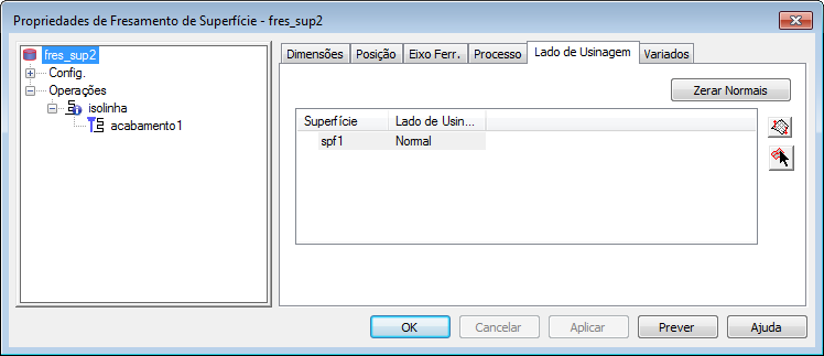

Você pode utilizar a guia Lado de Usinagem do diálogo Propriedades de Fresamento de Superfície para especificar o lado de usinagem de figuras de Fresamento de Superfície.
Essa guia mostra uma tabela de cada Superfície na figura e seu Lado de Usinagem atual.
O FeatureCAM tenta cortar do lado apropriado de uma superfície com base nas suas normais, mas às vezes você pode precisar orientar explicitamente uma superfície. Isso se aplica principalmente a estratégias de desbaste nível Z, acabamento nível Z e Isolinha.
Selecione um nome de superfície na tabela, e uma seta é exibida no modelo indicando qual lado da superfície é cortado.
Zerar Normais — Clique nesse botão para retornar o lado de usinagem de todas as superfícies para os padrões do FeatureCAM.
Trocar Lado de Usinagem — Selecione uma superfície na tabela e clique nesse botão para inverter o lado de usinagem. O Lado de Usinagem na tabela muda de Normal para Inverter. Clique novamente para retornar para Normal.
Selecionar superf. — Se existir mais de uma superfície na sua figura e você não souber o nome da superfície que deseja inverter, clique nesse botão e selecione a superfície na janela gráfica. O nome da superfície é destacado na tabela.
