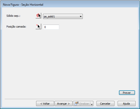

Utilize a página Seção Horizontal do assistente de Nova Figura para especificar uma camada Z através de um sólido. Você pode criar curvas dentro da camada Z e utilizá-las para criar figuras.
Sólido sep. — Selecione o sólido a partir do qual você deseja reconhecer figuras.
Posição camada — Especifique a altura em que você deseja criar uma camada Z.
Nota: Para utilizar uma camada Z na aresta de um sólido, como na superfície, você precisa habilitar a opção Usar RF baseado em aresta no diálogo Opções RAF.
Prever — Exibe uma pré-visualização das curvas em azul na janela gráfica.
