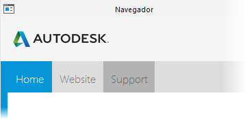

A Caixa de Ferramentas contém um Navegador.
Para exibir o Navegador, clique na guia Navegador na janela Caixa de ferramentas.
O Navegador contém informações sobre as funções mais recentes disponíveis no FeatureCAM, incluindo arquivos de exemplo que podem ser carregados diretamente no FeatureCAM. Para carregar um projeto exemplo a partir do Navegador, clique na imagem de visualização.
Visualizando arquivos HTML no Navegador
