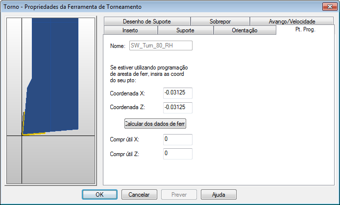

Guia Pt. Prog.
Na guia Pt. Prog. (ponto de programação), você define o ponto do inserto que é programado. Você pode configurar a Coordenada X e a Coordenada Z.
Clique na imagem de pré-visualização da ferramenta para arrastar e aproximar a vista. A orientação da pré-visualização é determinada pelas configurações da guia Máquina no diálogo Opções de Visualização. Clique com o botão direito na imagem para acessar um menu de contexto.
Nome — Especifica o nome da ferramenta atual.
Nota: Para editar o Nome da ferramenta, utilize a guia Inserto/Tipo.
Centro da ponta — Se Coordenada X e Coordenada Z estiverem configuradas como 0.0, então o ponto central do arco da ponta é programado. Nesse caso espera-se que você execute compensação de raio do inserto na máquina ferramenta.
Aresta da ponta — Para executar compensação do raio do inserto no FeatureCAM, configure Coordenada X e Coordenada Z com os valores de compensação de raio fornecidos com a sua ferramenta.
Compr útil X/Z — Essa é a distância entre o ponto de programa da peça e a origem/zero do programa da peça nas direções X e Z, quando a ferramenta está na posição de início/posição de troca de ferramenta:
Torre
Suporte
Origem (0,0)/Zero do programa da peça
Comprimento útil X
Comprimento útil Z
Ponto de programação da ferramenta
Compr útil X corresponde à palavra reservada <X-PRESET> no XBUILD.
Compr útil Z corresponde à palavra reservada <Z-PRESET> no XBUILD.
Nota: Você também deve definir o atributo de usinagem Pto progr da ferr como Centro da ponta ou Aresta da ponta.
