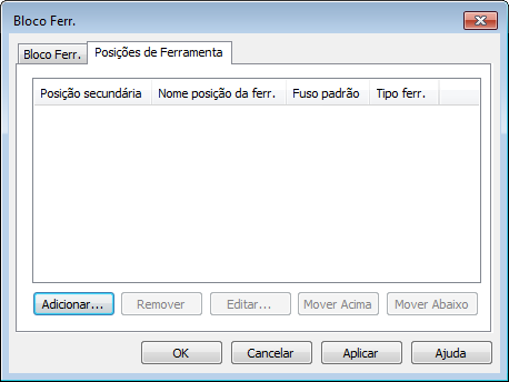

  6. Selecione a guia Posições de Ferramenta.
  7. Clique em Adicionar para adicionar uma nova posição da ferramenta.

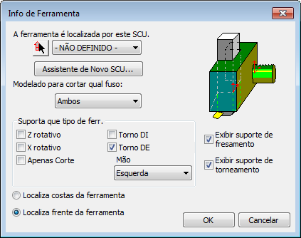

    O novo diálogo Info de Ferramenta é exibido.
  8. Selecione um SCU para definir a posição da ferramenta no bloco de ferramenta, ou clique em Assistente de Novo SCU e crie um novo.
  9. Em Modelado para cortar qual fuso, selecione qual dos fusos a ferramenta endereça.
  10. Em Suporta que tipo de ferr, selecione os tipos de ferramenta que podem ser utilizados nessa posição de ferramenta.
    Para ferramentas de Torno DE, selecione a Mão da ferramenta.
  11. Selecione ou desfaça a seleção de Exibir suporte de fresamento e Exibir suporte de torneamento para especificar se os suportes são simulados no bloco de ferramenta. Isso pode ser utilizado para ocultar o suporte quando um bloco de ferramenta suporta o inserto diretamente.
  12. Especifique onde posicionar a ferramenta com relação à posição de ferramenta. Selecione Localiza costas da ferramenta para especificar que a posição da ferramenta é a posição das costas da ferramenta, ou selecione Localiza frente da ferramenta para especificar que a posição da ferramenta é a posição da ponta da ferramenta.
    Posição da ferramenta na porção posterior do suporte:
    Posição da ferramenta na ponta da ferramenta:
  13. Clique OK para adicionar a posição da ferramenta e fechar o diálogo Info de Ferramenta.
  14. Para remover uma posição da ferramenta, selecione e clique em Remover.
  15. Para editar uma posição da ferramenta, selecione e clique em Editar, ou clique duas vezes.
  16. Utilize os botões Mover Acima e Mover Abaixo para modificar a ordem das posições de ferramenta no diálogo.
  17. Clique OK para fechar o diálogo.
