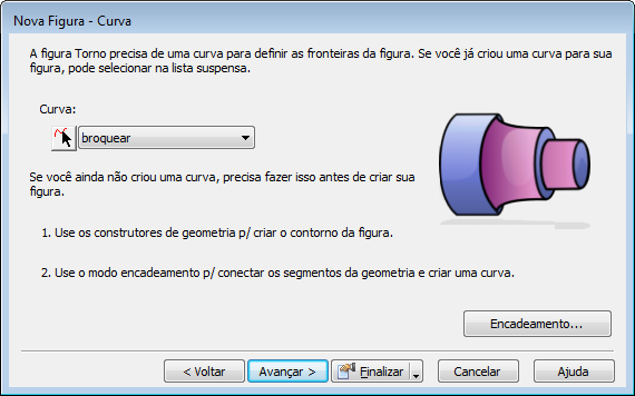

Nova Figura - Curva (TORNO)
Caso você esteja criando uma figura De Curva, a segunda página do assistente é a página Nova Figura - Curvas.
Nesta página, a curva que controla a forma da sua figura é especificada. Essa página é a mesma para todos os tipos de figura de torno De Curva.
Para completar essa página:
  1. Caso ainda seja preciso encadear sua geometria para formar uma curva, clique no botão Encadeamento e encadeie a curva.
  2. Selecione a curva na qual você deseja basear sua figura na lista Curva ou clique no botão Selecionar curva para selecionar a curva na janela gráfica.
    A curva é destacada em vermelho na janela gráfica.
  3. Clique em Avançar para exibir a página Nova Figura - Posição.
