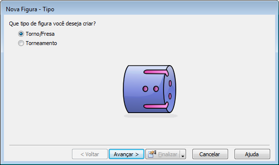

Assistente de Nova Figura (TORNOFRESA)
O FeatureCAM TURN/MILL classifica figuras como figuras Torno/Fresa ou de apenas Torneamento. Figuras torno/fresa assumem ferramentas rotativas e figuras de torneamento assumem que a ferramenta não gira.
Por exemplo, você pode criar um furo ao longo do eixo Z com ambos os tipos de figura, mas o furo fresado utiliza ferramentas rotativas e o furo torneado utiliza uma broca que não gira.
Para utilizar o assistente de Nova Figura para documentos Torno/Fresa:
  1. Selecione o tipo de figura:
  2. Clique em Avançar.
