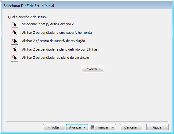

Se você selecionar Alinhar c/ geometria da peça na página Zero do Programa da Peça do assistente de Bloco, a página Selecionar Dir Z de Setup Inicial é exibida:
Clique em um dos botões para especificar a direção Z do Setup utilizando o método listado.

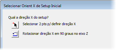

Clique em Avançar e a página Selecionar Orient X de Setup Inicial é exibida.
Clique em um dos botões para especificar a direção X do Setup utilizando um dos métodos listados.

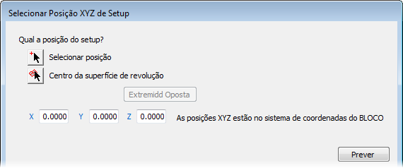

Clique em Avançar e a página Selecionar Posição XYZ de Setup é exibida:
Se você estiver utilizando o centro de uma superfície de revolução, pode clicar em Extremidd Oposta para criar o Setup na outra extremidade do cilindro.
