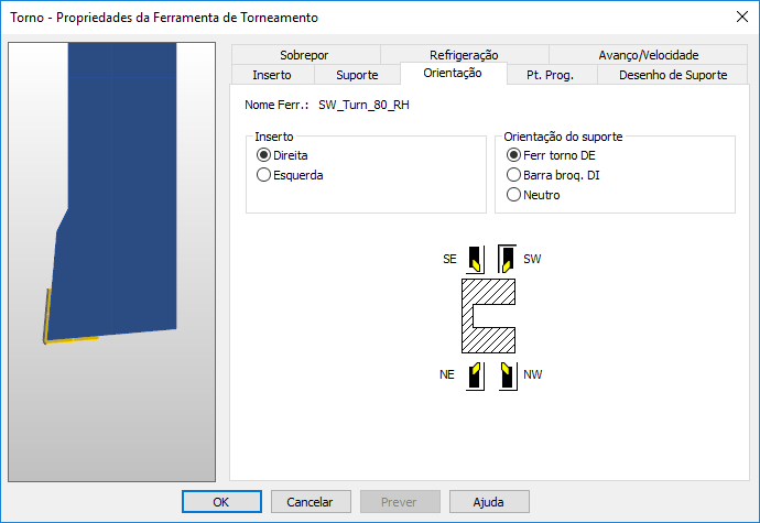

Guia Orientação
Na guia Orientação, é possível configurar a orientação do suporte na máquina e a mão da ferramenta.
Clique na imagem de pré-visualização da ferramenta para arrastar e aproximar a vista. A orientação da pré-visualização é determinada pelas configurações da guia Máquina no diálogo Opções de Visualização. Clique com o botão direito na imagem para acessar um menu de contexto.
Nome — Especifica o nome da ferramenta atual.
Nota: Para editar o Nome da ferramenta, utilize a guia Inserto/Tipo.
Inserto — selecione a mão da ferramenta entre À direita e À esquerda.
Orientação do suporte:
Nota: Quando Orientação de ferr. automática está selecionado na página Variados do diálogo Atributos de Usinagem, a orientação do suporte é ignorada, e uma ferramenta pode ser utilizada em qualquer orientação.
