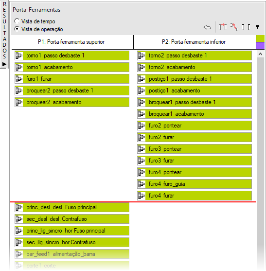

Exemplo
Neste exemplo, desejamos que a operação furo4 furar no Porta-ferramenta inferior seja executada antes da operação princ_desl desl. Fuso principal no Porta-ferramenta superior.

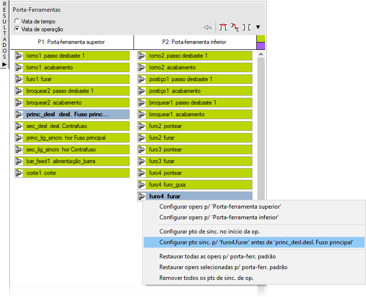

  1. Selecione a operação que você deseja executar primeiro, nesse caso furo4 furar.
  2. Mantenha pressionada a tecla Ctrl e, na outra coluna, selecione a operação que você deseja executar em seguida, nesse caso princ_desl desl. Fuso principal.
  3. Clique com o botão direito em uma das operações selecionadas e em Configurar pto sinc. p/ 'furo4 furar' antes de 'princ_desl desl. Fuso principal'.

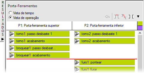

    Uma linha vermelha é exibida na lista para indicar o ponto de sincronização. furo4 furar está acima do ponto de sincronização e ss1 desl Fuso princ e todas as operações subsequentes são exibidas abaixo dele.
