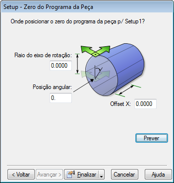

A página Zero do Programa da Peça do assistente de Bloco para Alinhar com Eixo indexado permite especificar a origem do bloco para uma peça indexada torno/fresa ou 4º-eixo.
Para completar essa página:
  1. Se desejar mover a origem com relação ao eixo, insira o Raio do eixo de rotação.
  2. Se desejar rotacionar o sistema de coordenadas em torno do Eixo do bloco, insira uma Posição angular.
  3. Insira um Offset em X se desejar mover o sistema de coordenadas ao longo do eixo X.
  4. Clique em Finalizar.
