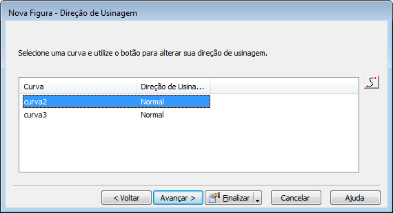

Para figuras Rápido, você precisa configurar a direção de usinagem. Isso é feito na página Nova Figura - Direção de Usinagem do assistente.
Para completar essa página:
  1. Visualize a direção padrão de usinagem para cada curva na tabela selecionando-a e observando a seta azul na janela gráfica.
  2. Caso esteja satisfeito com a direção de usinagem, clique em Avançar para exibir a página Nova Figura - Posição.
  3. Caso deseje alterar a direção de usinagem de uma curva, selecione-a na tabela e clique no botão Alternar direção de usinagem .
    A seta na janela gráfica muda e a tabela atualiza a Direção de Usinagem de Normal para Inverter para a curva selecionada.
  4. Clique em Avançar para exibir a página Nova Figura - Posição.
