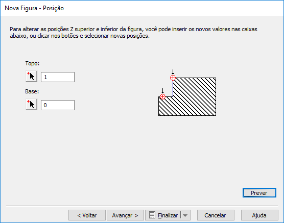

Nova Figura - página Posição (RIF)
Utilize a página Posição do assistente de Nova Figura para especificar a posição vertical de uma figura reconhecida.
Insira as alturas Z Superior e Inferior da figura, ou utilize o botão Selecionar posição Z para selecionar as posições na janela gráfica.
Clique em Prever para exibir uma pré-visualização da figura em azul na janela gráfica.
