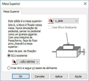

Diálogo Mesa Superior
O sólido mesa superior é o sólido ao qual o bloco e os grampos são anexados. Isto é, o bloco e os grampos na simulação de máquina movem-se junto com o sólido especificado nesse diálogo como se fossem filhos do sólido.
Para um torno, é o fuso principal ou mandril. Para fresadoras, é o sólido mesa superior. Utilize o diálogo Mesa Superior para configurar esses aspectos.
Para exibir o diálogo Mesa Superior, selecione Design de Máquina > Mesa Superior no menu.
Para utilizar esse diálogo:
  1. Selecione o sólido.
  2. Selecione entre:
    • SCU existente — Selecione o SCU no topo do sólido onde você deseja que a peça seja montada.
      Nota: Se a sua peça apresentar seu sistema de coordenadas posicionado no topo, você pode aplicar offset ao sólido na página Informação de Simulação do assistente de Setup.
    • Criar SCU e seguir p/ assist de alinhamto
  3. Clique no botão Aplicar.
