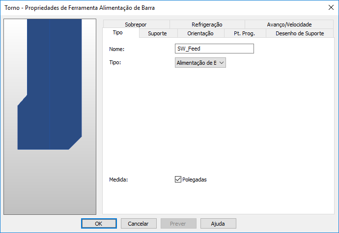

Alimentação de Barra
O grupo de ferramenta Alimentação de barra representa alimentadores e puxadores de barra. Esse grupo de ferramenta apresenta uma guia Tipo em vez de uma guia Inserto.
Clique na imagem de pré-visualização da ferramenta para arrastar e aproximar a vista. A orientação da pré-visualização é determinada pelas configurações da guia Máquina no diálogo Opções de Visualização. Clique com o botão direito na imagem para acessar um menu de contexto.
Nome — Insira o nome que identifica a ferramenta. O nome precisa ser único entre todas as ferramentas na base.
Tipo — Selecione entre Alimentação de Barra ou Puxar Barra.
Medida — Indica as unidades utilizadas para reportar as dimensões da ferramenta. Selecione Polegadas para unidades em polegadas ou desfaça a seleção para unidades em milímetros.
Ferramentas puxador de barra apresentam opções adicionais:
Profund é a profundidade do puxador
Diâ. Máx. é o máximo diâmetro do puxador
