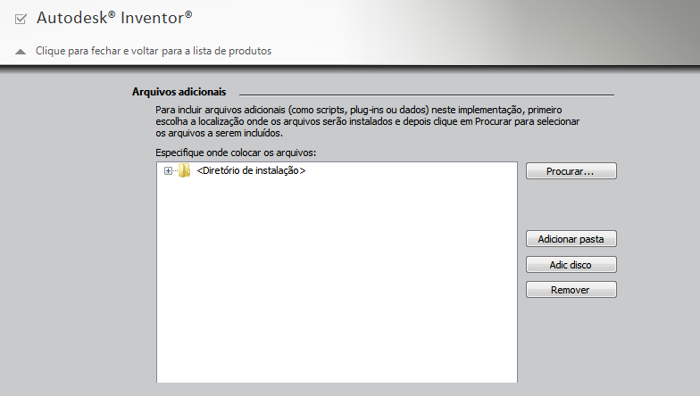

Adição de configurações de iLogic a implantações
É possível implantar opções de configuração do iLogic como parte de uma implantação do Inventor:
  1. Na caixa de diálogo Configuração avançada do iLogic, selecione Exportar.
    As opções são exportadas para C:\Users\[seu nome de usuário]\AppData\Local\Autodesk\Inventor [versão]\iLogicPreferences\ iLogicOptions.xml
  2. No assistente de implantação do Inventor, adicione o arquivo à implantação usando Arquivos adicionais:
    1. Clique em Adicionar pasta e crie uma nova pasta denominada iLogicPreferences.
    2. Clique em Navegar e navegue até C:\Users\[seu nome de usuário]\AppData\Local\Autodesk\Inventor [versão]\iLogicPreferences\ iLogicOptions.xml para adicionar o arquivo.
