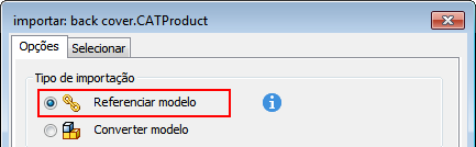

Se o projeto estiver sendo alterado, controle e melhore o desempenho importando o projeto como um Modelo de referência. A opção Modelo de referência mantém um vínculo com o arquivo selecionado, o que permite monitorar e atualizar o Inventor à medida que o modelo é alterado. Se forem feitas alterações no arquivo, em seu respectivo produto após a importação, o arquivo do Inventor refletirá as alterações e as referências de nível superior serão atualizadas também.
Nota: Versões mais recentes de formatos AnyCAD são suportadas. É necessário que as atualizações mais recentes para sua versão do Inventor estejam instaladas. As atualizações podem ser baixadas por meio do aplicativo da área de trabalho Autodesk ou em https://manage.autodesk.com.
Imagine um ambiente de engenharia no qual um desenhista industrial tenha criado um projeto de teclado padrão como um modelo de superfície usando um programa de CAD diferente, como o Solidworks. A geometria do Solidworks é convertida (importada) no Autodesk Inventor como um Modelo de referência em um arquivo de montagem. Importar o arquivo como Modelo de referência estabelece uma associatividade direta entre o arquivo do Solidworks e o arquivo do Inventor. Melhorias adicionais do projeto devem ser feitas na geometria original do Inventor por meio dos comandos de modelagem do Autodesk Inventor: uma nova peça é inserida na montagem e restringida à geometria importada.
Enquanto isso, o desenhista industrial continua modificando o projeto do Solidworks para gerar uma forma mais orgânica e ergonômica. O ícone Atualizar da barra de ferramentas de acesso rápido indica que o arquivo importado foi editado depois de ser inicialmente importado para o Inventor. Agora, o arquivo de peça do Autodesk Inventor não está mais sincronizado. Clicar no ícone Atualizar carrega o arquivo importado revisados e incorpora as alterações.
Nota: Quando você importa geometria como um modelo de referência do AnyCAD, nenhum arquivo adicional é criado no disco.
Importante: Importe um arquivo STEP como Modelo de referência quando esperar que sejam feitas apenas pequenas atualizações no arquivo STEP. Ao contrário de outros formatos de arquivo CAD compatíveis com o modelo de referência, uma atualização em um arquivo STEP é uma nova conversão. A atualização de um arquivo STEP com referência pode criar geometria não resolvida que impede que as alterações feitas no arquivo do Inventor sejam atualizadas corretamente.

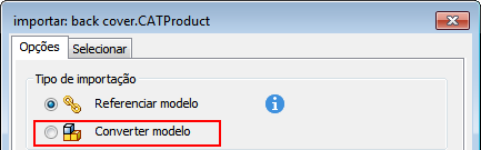

Importar como modelo de conversão do AnyCAD
É possível importar os seguintes arquivos como modelos de conversão do AnyCAD: CATIA, Solidworks, Solid Edge, Pro-E/Creo, NX, JT, Alias, Rhino, IGES, Parasolid, STEP, Fusion 360 e SAT.
A opção Modelo de conversão cria novos arquivos do Inventor não vinculados ao original. Use essa opção caso planeje modificar o modelo para um novo projeto.
A operação de Modelo de conversão não mantém a associatividade com o arquivo original. Como resultado, alterações efetuadas ao arquivo original após a importação não afetam à peça ou montagem importada. Igualmente, alterações efetuadas à peça ou montagem importada não afetam o arquivo original.
Quando montagens são importadas, o Inventor tenta preservar a estrutura da montagem e da submontagem do arquivo original.
O processo de importação cria operações com base no Inventor que representam a geometria e a topologia do arquivo de origem. É possível utilizar os comandos do Inventor para ajustar as operações base e adicionar novas operações à árvore de operações do Inventor. Não é possível modificar a definição original das operações de base.

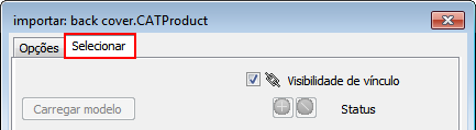

Importação seletiva para arquivos de peça e de montagem (somente CATIA, Solidworks, Pro-E/Creo, NX, Alias, STEP, IGES, Fusion 3D e Rhino)
Se não precisar importar um modelo inteiro, você poderá especificar que corpos (em um arquivo de peça) ou que peças (em um arquivo de montagem) você deseja incluir. Importe somente os componentes necessários para melhorar o desempenho.
