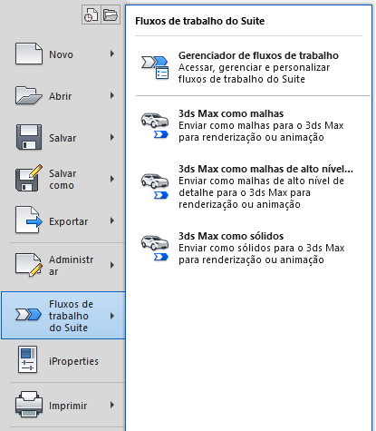

Os fluxos de trabalho estão disponíveis no menu principal do aplicativo:
