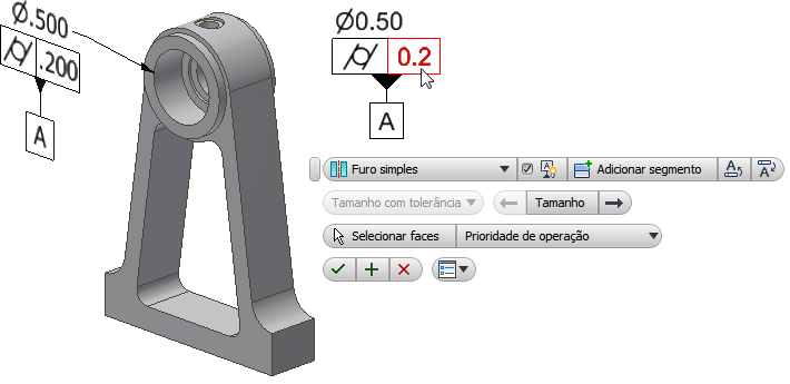

  1. Na faixa de opções da peça, clique na guia Anotar painel Anotação geométrica Operação de tolerância .
  2. Selecione a face ou as faces, ajuste as opções se necessário e clique em OK.
  3. Arraste a chamada de detalhe para o local desejado e clique para inserir a extremidade da chamada de detalhe.
    Dica: Para alterar a orientação da chamada de detalhe, clique com o botão direito do mouse e selecione Alinhar à geometria antes de inserir a extremidade da chamada de detalhe. Clique em uma aresta ou em um eixo para alterar a orientação.
    Uma visualização interativa da anotação de tolerância é anexada à minibarra de ferramentas. A minibarra de ferramentas inclui opções para selecionar o tipo de geometria ou operação, anexar uma identificação de referência, ou adicionar uma linha à tolerância geométrica. As opções adequadas para a geometria ou a operação selecionada são exibidas nas caixas de listagem.
  4. Clique nos elementos na visualização para editar as propriedades e os valores exibidos na anotação.
  5. Clique em OK para criar a operação de tolerância.
