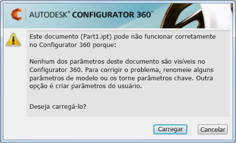

    • Se o arquivo de peça não for preparado corretamente, será exibida a seguinte mensagem de erro:
